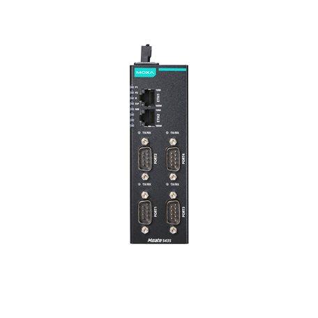

Võrguseade MOXA 4-portiga Modbus RTU/ASCII/TCP-to-EtherNet/IP gateway, -10 kuni 60°C
Tootekood: MOX909993
10/100BaseT(X) pordid (RJ45 pesa) 2Auto MDI/MDI-X ühendusMagnetiline isolatsioonikaitse 1,5 kV (sisseehitatud)Tööstusprotokollid Modbus TCP klientEtherNet/IP adapterKonfigureerimisvõimalused Veebikonsool (HTTPS)Seadmeotsingu utiliit (DSU)Juhtimine ARPDHCP klientDNSHTTPHTTPSSMTPSNMP TrapSNMPv1/v2c/v3TCP/IPUDPMIB RFC1213, RFC1317Aja haldamine NTP klientAutentimine Kohalik andmebaasEncryption HTTPSAES-128AES-256SHA-256Turvalisuse protokollid SNMPv3SNMPv2c TrapHTTPS (TLS 1.3)Porte MGate 5135/5135-T: 1MGate 5435/5435-T: 4Liitmik DB9 isaneSeeria standardid RS-232/422/485Baudrate 300 bps kuni 921,6 kbpsAndmebitid 7, 8Pariteedid Puuduvad Even Paaritu Vahe MärgiStoppbitid 1, 2Voolukontroll RTS Toggle (ainult RS-232) RTS/CTSRS-485 andmesuunamisjuhtimine Automaatne andmesuunamisjuhtimine (ADDC)Pull High/Low Resistor RS-485 jaoks 1 kiloohm, 150 kiloohmi tarkvara abil konfigureeritavTerminator RS-485 jaoks 120 oomi tarkvara abil konfigureeritavIsolatsioon 2 kV (sisseehitatud)RS-232 TxD, RxD, RTS, CTS, DTR, DSR, DCD, GNDRS-422 Tx+, Tx-, Rx+, Rx-, GNDRS-485-2w Data+, Data-, GNDRS-485-4w Tx+, Tx-, Rx+, Rx-, GNDTööstusprotokollid Modbus RTU/ASCII klientRežiim KlientToetatavad funktsioonid 1, 2, 3, 4, 5, 6, 15, 16, 23Serveriühenduste arv 31Käskude arv 128 jadapordi kohtaRežiim KlientToetatavad funktsioonid 1, 2, 3, 4, 5, 6, 15, 16, 23Serveriühenduste arv 32Käskude arv 128Väljundandmete kogusuurus MGate 5135: 2048 baiti MGate 5135-T: 2048 baiti MGate 5435: 4000 baiti MGate 5435-T: 4000 baitiSisendandmete kogumaht MGate 5135: 2048 baiti MGate 5135-T: 2048 baiti MGate 5435: 4000 baiti MGate 5435-T: 4000 baitiRežiimiadapterToetatavad CIP-objektid Identiteet Sõnumiruuter Assamblee Ühendusjuhtimine TCP/IP-liides Ethernet-ühendus PortSkanneriühenduste arv MGate 5135/5135-T: 4 (lugemine/kirjutamine) MGate 5435/5435-T: 8 (lugemine/kirjutamine)Sisendandmete suurus MGate 5135: 496 baiti/ühendus (kokku: 1984 baiti) baiti MGate 5135-T: 496 baiti/ühendus (kokku: 1984 baiti) baiti MGate 5435: 496 baiti/ühendus (kokku: 3968 baiti) baiti MGate 5435-T: 496 baiti/ühendus (kokku: 3968 baiti) baitiVäljundandmete suurus MGate 5135: 496 baiti/ühendus (kokku: 1984 baiti) baiti MGate 5135-T: 496 baiti/ühendus (kokku: 1984 baiti) baiti MGate 5435: 496 baiti/ühendus (kokku: 3968 baiti) baiti MGate 5435-T: 496 baiti/ühendus (kokku: 3968 baiti) baitimicroSD-pesa Kuni 32 GB (SD 2.0 ühilduv)Sisendpinge 12 kuni 48 VDCSisendvool 455 mA (max)Toiteühendus Juga-tüüpi europlokk-klemmiühendusKontaktide voolutugevuse hinnang Resistiivne koormus:2 A @ 30 VDCKorpus MetallIP-klass IP30Mõõtmed MGate 5135/5135-T: 25 x 90 x 130 mm (0,98 x 3,54 x 5,1 tolli) MGate 5435/5435-T: 42 x 90 x 130 mm (1,65 x 3,54 x 5,1 tolli)Kaal MGate 5135/5135-T: 294 g (0,65 lb) MGate 5435/5435-T: 403 g (0,89 lb)Töötemperatuur Standardmudelid: -10 kuni 60 °C (14 kuni 140 °F) Laia temperatuuriga.mudelid: -40 kuni 75°C (-40 kuni 167°F)Säilitustemperatuur (pakendiga) -40 kuni 85°C (-40 kuni 185°F)Suhteline õhuniiskus 5 kuni 95% (mitte-kondenseeruv)Ohutus EN 61010-2-201 UL 61010-2-201EMC EN 61000-6-2/-6-4EMI FCC osa 15B klass AEMS IEC 61000-4-2 ESD: Kontakt:8 kV; õhk: 15 kV IEC 61000-4-3 RS: 80 MHz kuni 1 GHz:10 V/m IEC 61000-4-4 EFT: võimsus: 4 kV; signaal: 2 kV IEC 61000-4-5 Ülelaine:Võimsus: 2 kV; signaal: 2 kV IEC 61000-4-6 CS: 150 kHz kuni 80 MHz:10 V/m; signaal: 10 V/m IEC 61000-4-8 PFMFVaba langus IEC 60068-2-31Löök IEC 60068-2-27Vibratsioon IEC 60068-2-6 IEC 60068-2-64Aeg MGate 5135/5135-T: 1,240,821 tundi MGate 5435/5435-T: 689,989 tundi: 689,989 tundiStandardid Telcordia SR332Garantiiperiood 5 aastat
